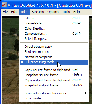

5) Namestite na Full-processing mode U meniju
video, izaberite "Full-processing mode". Ako ste dobro odabrali ispred
pomenute opcije treba stajati crna tačka |

U meniju
