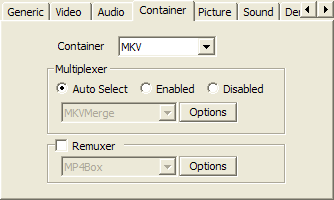

4) Izaberite format containera
Na kartici Container izaberite Matroska (MKV):
