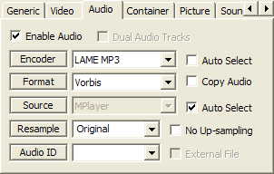

Audio
Na kartici Audio podešavate šta će mediacoder uraditi sa zvukom i sve ostalo vezano za zvuk. Za početak dovoljno je da znate sledeće:
Ako želite da uklonite zvuk
Ako želite da uklonite zvuk onda uklonite kvačicu ispred "Enable Audio".
Ako želite da zvučni zapis ostane neizmenjen
Ako želite da zvuk ne bude reenkodiran već prosto kopiran u novi fajl onda stavite kvačicu ispred "Copy Audio".
Ako želite da konvertujete zvučni zapis
Ako želite da rekompresujete zvuk onda uklonite kvačicu ispred "Copy Audio" i izaberite Encoder. Ako zvuk kompresujete u MP3 format onda izaberitie "Encoder: LAME MP3" i "Channel: Stereo".

podesite Task Mode: Demux
MediaCoder u "Default" modu neće demuksovati bez obzira na podešavanja. Da biste obavili demuksovanje morate namestiti:
Task Mode: Demux
kao na slici ispod:
NAPOMENA:
Ako niste odredili "Output Folder", demuxovani audio i video će biti snimljeni u folder gde je instaliran MediaCoder.
