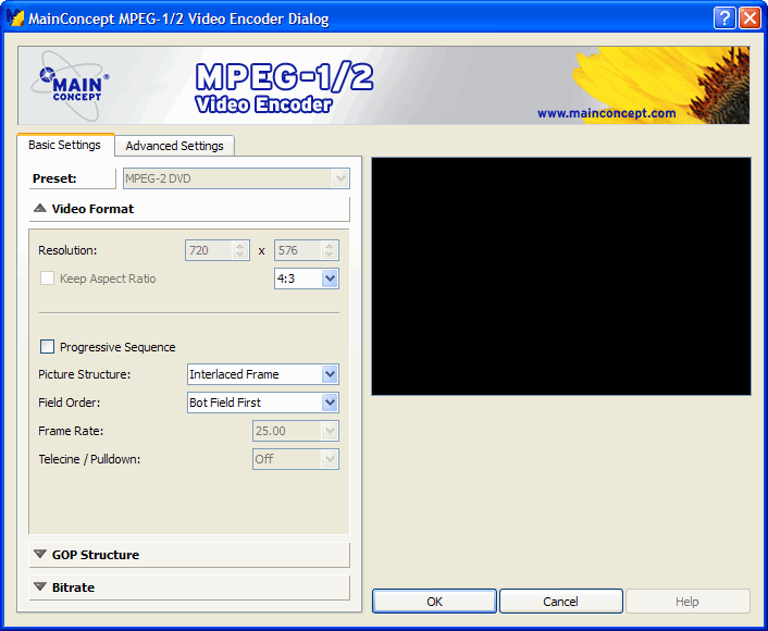

Prozor sa naprednim podešavanjima enkodera
Sva podešavanja u ovom prozoru su rasporedjena u nekoliko grupa opcija na dve kartice: Basic i Advanced.
MainConcept Reference - MPEG-2 Video Encoder
Opcije sa kartice Basic > Video Format
MainConcept Reference - MPEG-2 - Basic - Video format
Video Preset
Ova opcija je ista kao opcija "Profile" na kartici Video. U ovom prozoru ne možete menjati ovu opciju. Ako trebate menjati, uradite to na kartici "Video".
Resolution
Ova opcija je ista kao opcije Width i Heigth na kartici Video. U ovom prozoru ne možete menjati ovu opciju. Ako trebate menjati rezoluciju, uradite to na kartici "Video".
Keep Aspect Ratio
Ova opcija je iz nekog razloga uvek nedostupna...
Progressive Sequence
Ako je izvorni video koji konvertujete Progressive ili ćete obaviti De-interlace, uključite ovu opciju. Ako je u pitanju Interlaced video i želite da ostane interlaced, onda isključite.
Picture Structure
Ova opcija je dostupna samo ako je isključeno "Progressive Sequence".
Progressive Frame
Ovo bi trebalo da znači da će Interlaced video biti enkodiran na način koji je sličniji progressive videu tj. svaki field će biti enkodiran kao jedan zasebni frame  (Frame coding). Ovaj način ne preporučujemo, osima ako tačno znate da vam baš to treba.
Interlaced Frame
Ovo bi trebalo da znači da će Interlaced video biti enkodiran na način koji je potpuno uobičajen za Interlaced enkodiranje (Field coding). Svaka dva fielda će biti zapisana kao jedan frame i pored njih će biti instrukcija da li prvi treba da se prikaže Top ili Bottom field. Pored ove opcije treba obavezno biti još tačno odabrano "Field order" tj. "Top Field First" ili "Bottom Field First".
Field Order
Ovo je važna opcija za interlaced video. Ovde birate da li je Interlaced video "Top Field First" ili "Bottom Field First".
Ako video enkodirate kao Progressive onda ova opcija nema nikakavu ulogu.
