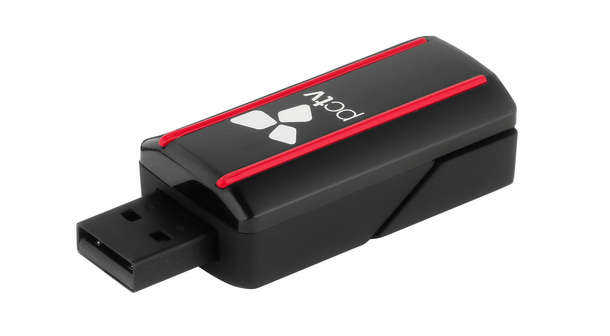

Prvi utisci - pakovanje i
fizički izgled
Lepo
dizajnirana kutija na kojoj je označeno sve što
treba (Freeview HD, DVB-T2, DVB-T, MPEG-4 H.264, HD, SD, USB 2.0 itd.).
Unutar kutije je takođe sve uredno i lepo spakovano. Svi
elementi su u
najlon foliji. Kratka uputstva sa slikama na kvalitetnom papiru.
Sam uređaj je malen poput kutije šibica. Spolja od
kvalitetne crne plastike. Lepo dizajniran i presijava se.
Konektor za antenu čvrst i adapter lepo seda u njega.

U pakovanju se dobija:
Uređaj PCTV nanoStick T2 290e
Minijaturni daljinski upravljač (sa baterijama)
Mijaturna stolna antena
Kratki produžni USB kabl (da se kartica ne polomi ukoliko je
antenski kabl težak) MCX-IEC
adapter za priključenje klasičnog antenskog RF kabla
CD disk sa drajverima, dodatnim softverom i uputstvima
Uputstvo za upotrebu
