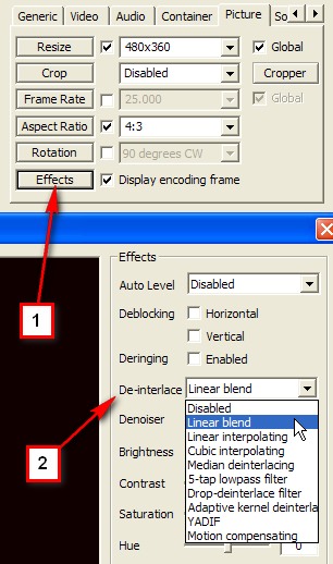

Kako uključiti ili isključiti De-interlace?
De-interlace u MediaCoder-uJedna od najvžnijih stvari na ovoj kartici je pristup opcijama za De-interlace filtriranje. De-interlace opcijama pristupate u zasebnom prozoru "Clipping and Effectcs" koji se otvara klikom na taster "Effects".
Da isključite De-interlace filtriranje iztaberite "De-interlace: Disabled".
Da uključite De-interlace izaberite neku od ponudjenih filtera. Za početnike dobar izbor je "De-interlace: linear blend".
preporuke:
Pre konvertovanja uvek proverite da li je video Progressive ili Interlaced i po potrebi uključite ili isključite De-interlace!
Ako je video Interlaced uvek uključite De-interlace!
